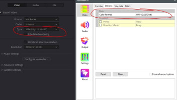

Привет. спасибо за работу! У меня есть несколько вопросов.
1. Why are these choices of bitness left in the Davichi interface, if all the same, if necessary, the codec does the bitness reduction itself?
I left it at the default of 8 bits and got streaks of artifacts on the gradients. Why don't you always send the maximum color depth to the codec?

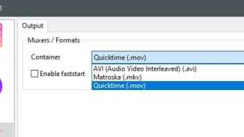

2. кодек имеет возможность установить контейнер - avi, mkv или mov, но нет возможности изменить выбор по умолчанию. Например, я всегда кодирую mov. Хотелось бы, чтобы мне не приходилось каждый раз устанавливать это значение.
Можете ли вы заставить кодек запомнить мой выбор?

1. Basically export speed is the reason. If you export a yuv420 (8 bit) it is significantly faster to use the 8 bit output mode in resolve. Otherwise each frames data has to be converted from yuv444 16 bit down to 8 bit first, and then sent to the encoder. If resolve delivers 8 bit already we can just pass it through to the encoder.
2. It is a bit tricky because it just shows the available containers that support the current selected audio and video container. But I'll see what I can do.
Yes, you can.
Set everything as you wish, both in DaVinci and Voukoder, then save a delivery preset in DaVinci
