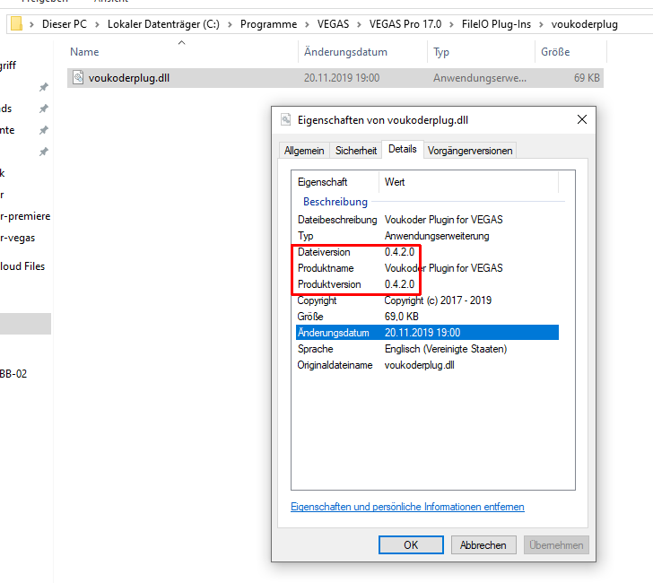

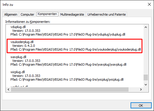

Ich habe das gleiche Problem. Die Vorversionen des Core und Connectors wurden zunächst deinstalliert, dann eben die aktuellen Builds runtergeladen und installiert (2.3 Beta 5 fixed und Connector 0.4.2). Nun taucht Voukoder nicht mehr in der Liste der Renderer von Vegas Pro 17 (Build 353) auf, auch nicht nach Windows-Neustart.
Inklusive Deinstallation alles wiederholt durchgespielt, Voukoder taucht nicht mehr auf.
Im Programmordner von Vegas Pro ist die Voukoder-Konfig-Datei vorhanden, ebenso die Voukoder-DLL im FileI/O-Ordner.

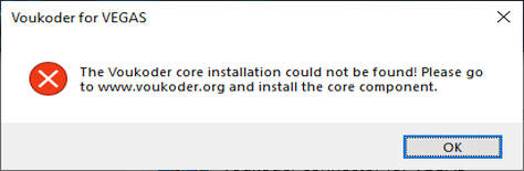

MajorBubble If 0.4.2 is installed and you replace voukoderplug.dll with the one from this zip file, does that work?
In the Vegas Pro File IO Plug-ins folder I replaced this file. Now when starting VP17 the error message shown in you description appears. But when I click "Ok" no further message appears.
I then also installed the Voukoder core and tried again. Still no luck, it's not in the render list.
