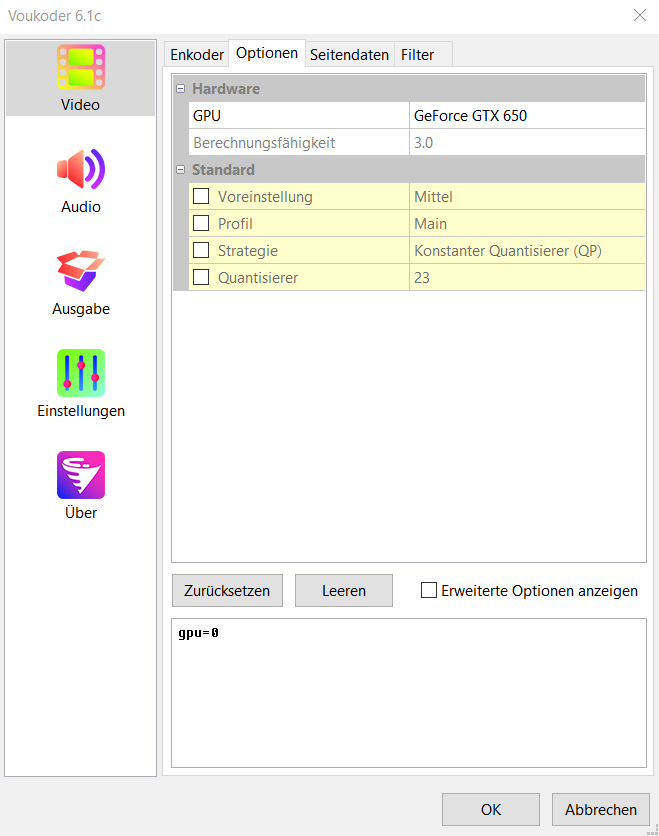

sorry letzter Vorgang zeigt 6.1e an!
Log Datei zeigt 6.1c statt 6.1e an!
Habe gerade 6.1e installiert, wieder ist NVENC verschwunden!
Ich verwende vorerst 6.1c da ist der Teufel weg!
hier der Versuch die Logdatei zu übertragen
Hallo Vouk, ich glaube Du hast den Teufel gefunden,
Nach Install von Vouk 6.1c kann ich den NVENC aufrufen und verwenden.
Ich habe versucht auch die logdatei zu übertragen.

Auch ich muss von Voukoder 6 auf 5 wieder zurück, da NVENC nicht mehr in der Auswahl aufgeführt wird,
weder in Vegas noch in Premiere connectors.
Meine Nvidia GeForce GTX 650 wird in Voukoder 6 nicht mehr erkannt!
In Voukoer 5 ist alles OK!
