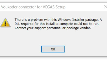

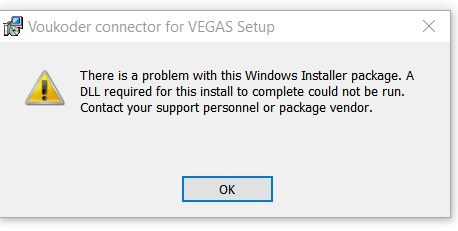

  • Hallo Vouk, sorry, ich meine mit kompliziert nicht Ihre großartige Arbeit, aber
    ich kann connector 0.3.0 einfach nicht installieren und testen, weil irgend was mit der DLL nicht stimmt. Bei 0.2.0 hat alles wunderbar geklappt und selbst

  • weil irgend was mit der DLL nicht stimmt.
    Das ist genau das Problem. Ich habe keinerlei Anhaltspunkte das zu untersuchen. "Irgendeine DLL verursacht irgendeinen Fehler". Ich bin auf die Hilfe von Usern (genau: von denen die den Fehler haben) angewiesen mir dort weitere Informationen zu liefern. Mit o.g. Befehl würde mir z.b. der Name der DLL angezeigt werden oder eine Meldung was genau schief läuft damit ich den Fehler beheben kann. Letztendlich möchte ich ja das es für Alle funktioniert.
    That's exactly the problem. I have no evidence to investigate that. "Some DLL is causing some kind of error". I am dependent on the help of users (exactly: those who have the error) to give me more information there. With the above command I would get the name of the DLL or a message what exactly is wrong so I can fix the error. Finally I want it to work for everyone.

  • Vouk, funktioniert nicht oder ich stell mich blöd an!
    Kommt den bei keinem anderen User die Fehlermeldung?

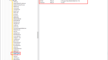

  • Thanks.

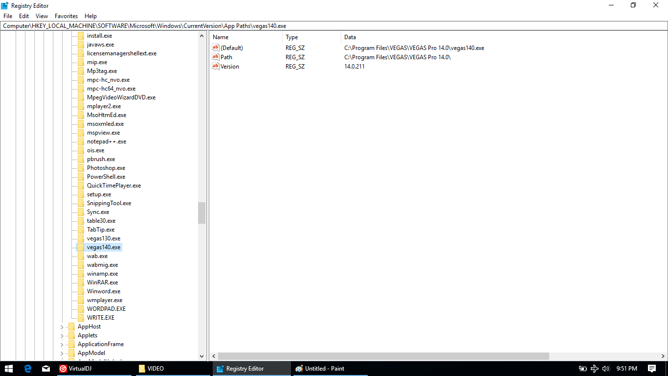

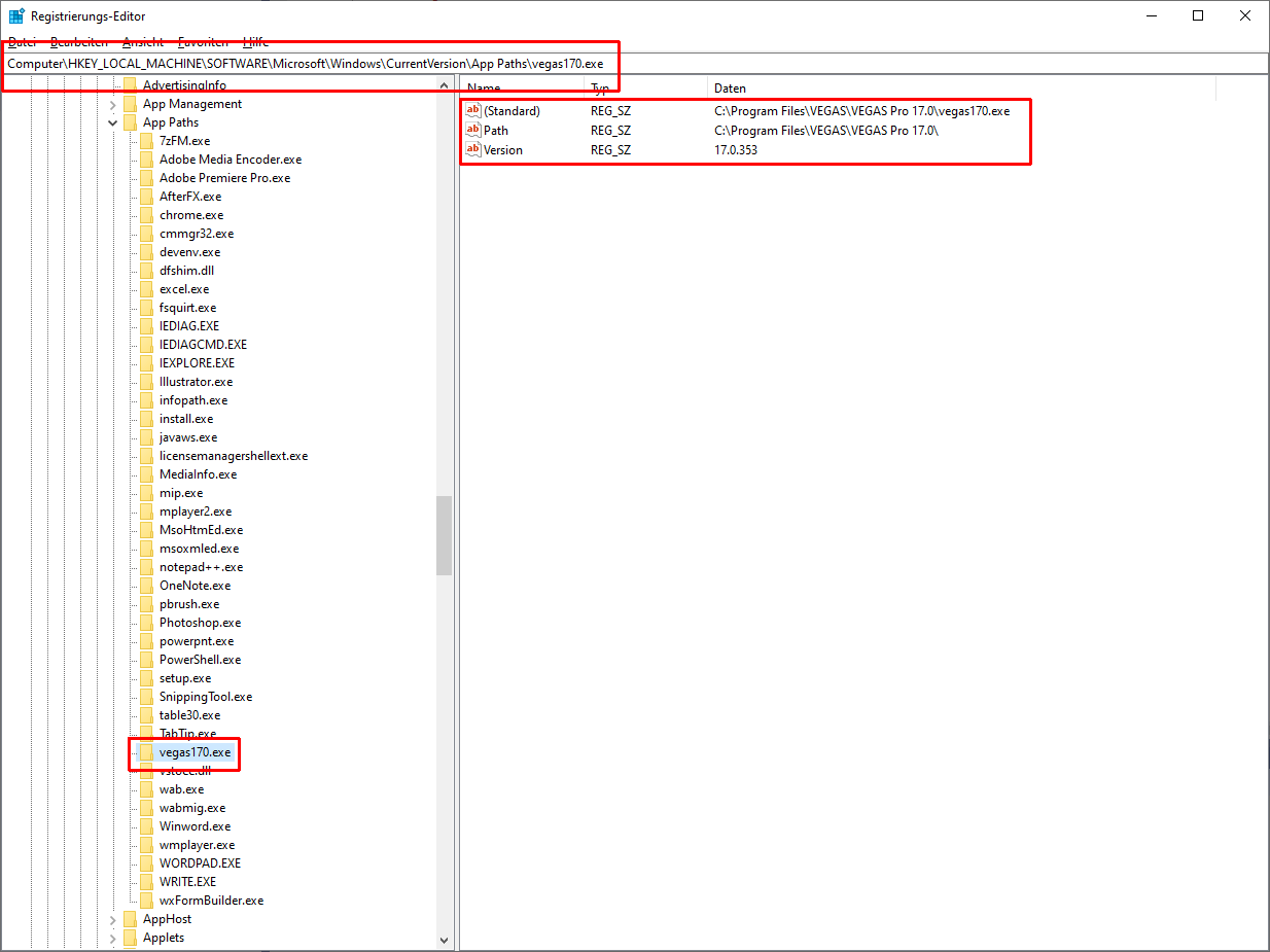

    1. CustomAction GetVegasPath returned actual error code 1157
    It seems the installer was unable to determine the VEGAS installation directory from the registry.
    Please open regedit.exe and take a look if you find entries like these:
