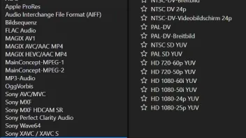

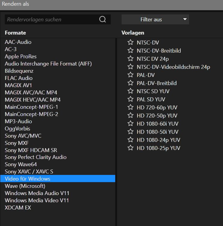

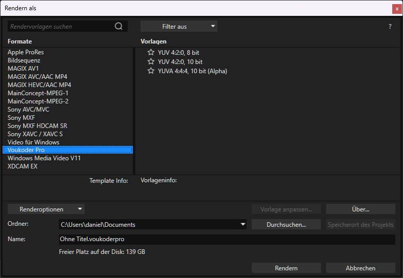

  • Hallo,
    ich denke ich habe alles richtig installiert und die Testlizenz richtig eingegeben.
    Ebenso habe ich ein Template verändert und abgespeichert.
    Trotzdem erscheint bei mir Voukoder nicht als Render Auswahl.
    Was habe ich falsch gemacht ?
    MfG
    Bernd

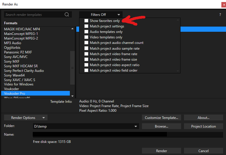

  • Hallo,
    der Favoritenfilter ist ausgeschaltet.
    Ich habe es jetzt mit FFmpeg.LGPL und .GPL ausprobiert. Leider wird Voukoder Pro noch immer nicht angezeigt.
    MfG
    Bernd

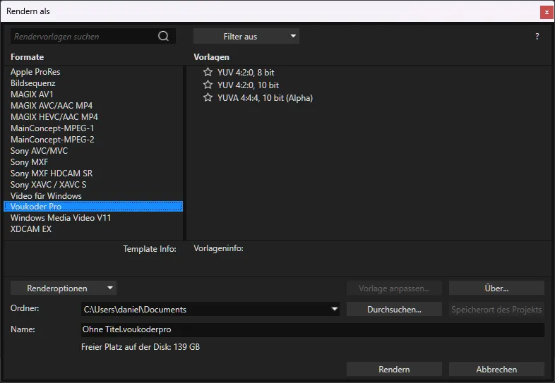

    Ergänzung:
    Jetzt wird Voukoder Pro in den Rendersettings angezeigt.
    Ich hatte nochmals ALLES komplett deinstalliert - auch den alten Voukoder. Da habe ich ein Verzeichnis in Vegas FileIO... entdeckt.
    Dann Voukoder Pro für Vegas installiert - funktioniert... Jetzt werde ich ihn mal in Ruhe ausprobieren.

  • Hast du etwas besonders gemacht dass es dann funktioniert hat?
    Ergänzung:
    Ich hatte nochmals ALLES komplett deinstalliert - auch den alten Voukoder. Da habe ich ein Verzeichnis in Vegas 22 Pro FileIO... entdeckt.
    Die Dateien vom alten Voukoder gelöscht. Da habe ich ein Verzeichnis in Vegas 22 Pro FileIO... entdeckt. Es gab da mal ein Video auf youtube, dass man bei Voukoder ein Verzeichnis verschieben muss, wenn er bei der nächsten Vegas Version nicht angezeigt wird. Deshalb hatte ich dieses Verzeichnis vom alten Installationspfad in das Verzeichnis vom neuen eingefügt. Hatte aber auch nicht funktioniert. Wahrscheinlich ein es Voukoder und nicht Voukoder Pro war.
    Bei der Voukoder Pro Installation darauf geachtet, dass Vegas angeklickt war.....
    Habe es gerade nochmals ausprobiert, Voukoder Pro wird nach wie vor angezeigt.

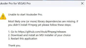

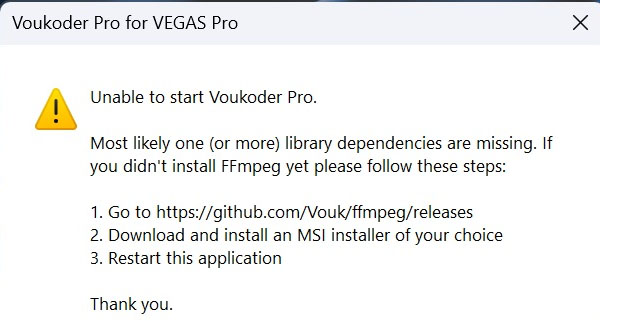

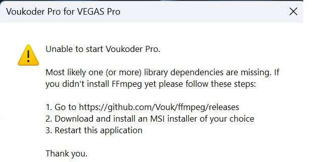

  • Hi,
    Hab mehrere Versuche durch, geht nix.
    Das einzige mal wo Vegas überhaupt reagiert hat war angehängte Fehlermeldung. (kam auch nur einmal)
    Hab alles gemacht was dort steht, geht nix.

  • Hi,
    Die Fehlermeldung meldet dass er die FFmpeg 7.1 DLLs nicht finden kann.
    Das ist mir auch klar.
    Nur was man tun muss ist die Frage.
    FFMPEG 7.1.1. ist installiert und wird mit cmd: ffmpeg auch gefunden ...
    gruß seifenchef
    PS: die nicht Pro version geht jetzt ...
