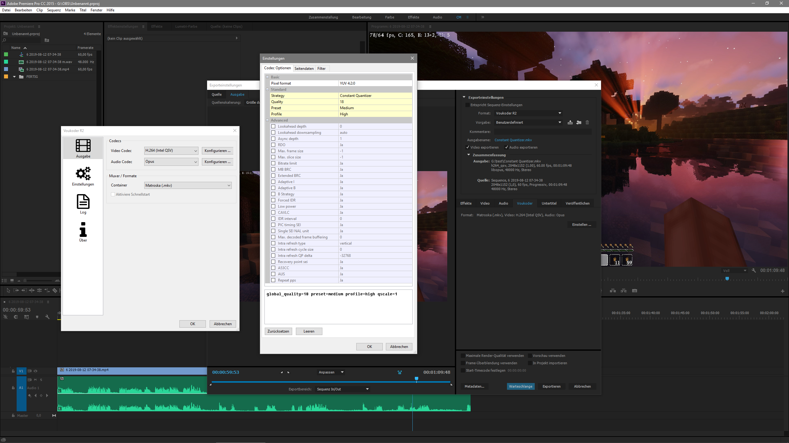

Hallo Vouk!
Voucodec ist nicht mehr mit Virtualdub2 kompatibel. Wenn ich zum Komprimierungsfenster gehe, stürzt der Virtualdub2 sofort ab.
Kann ich nicht bestätigen
Hallo Vouk!

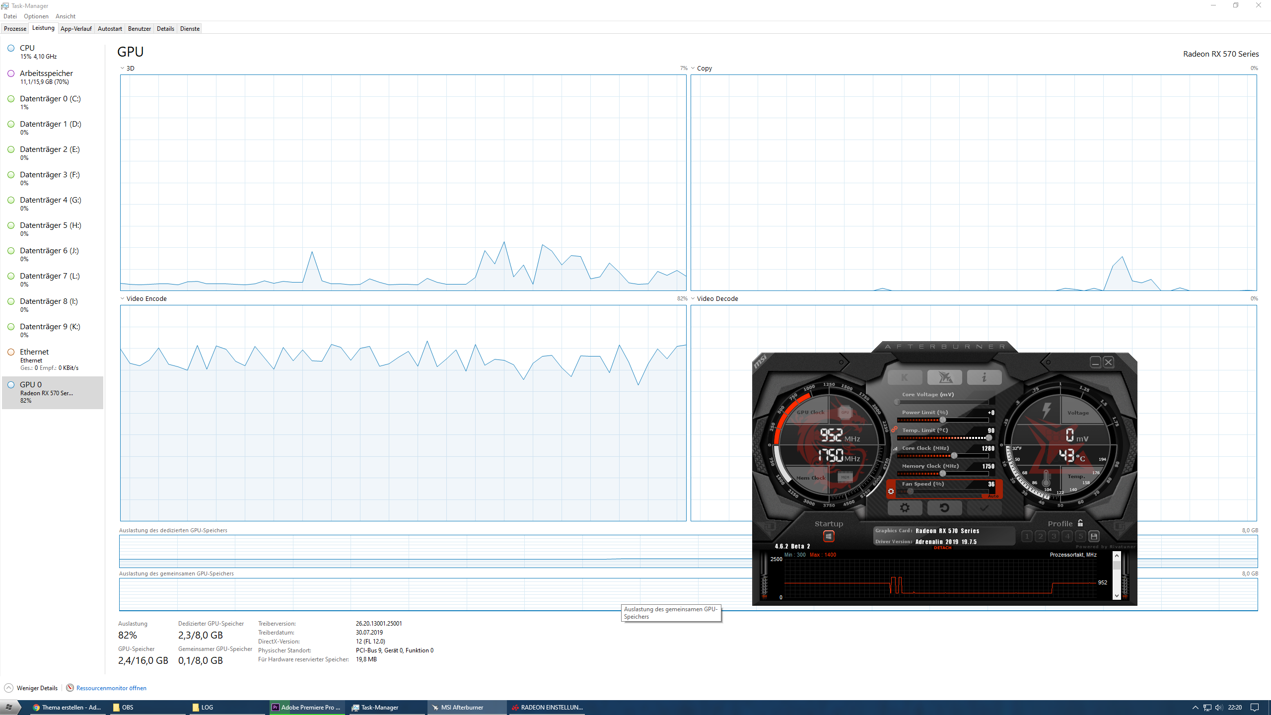

Or 1920x810 21: 9 goes with me on amf with an rx570

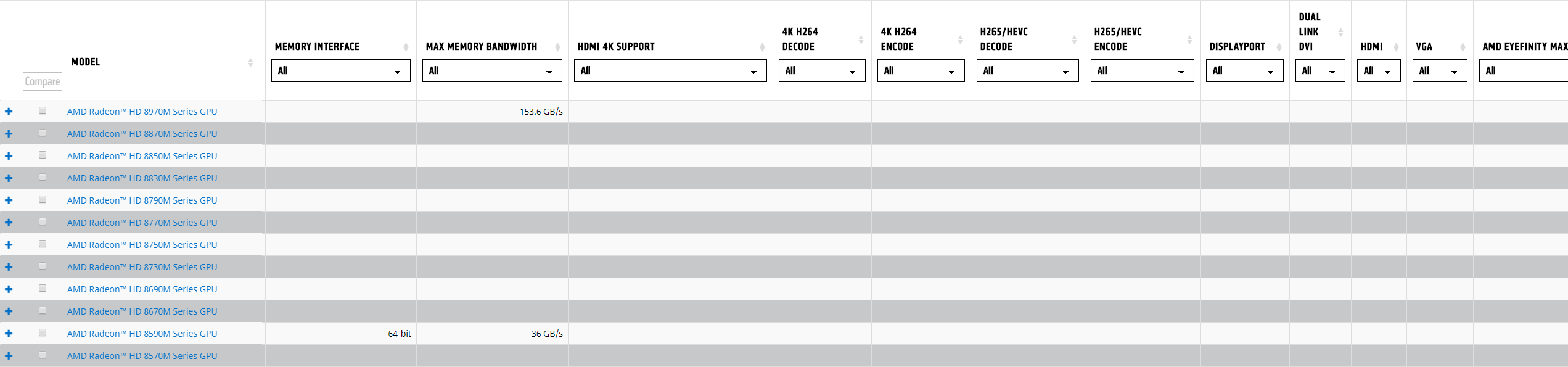

Ich glaube die HD8000M kann kein AMF encoding
https://www.amd.com/en/products/specifications/graphics

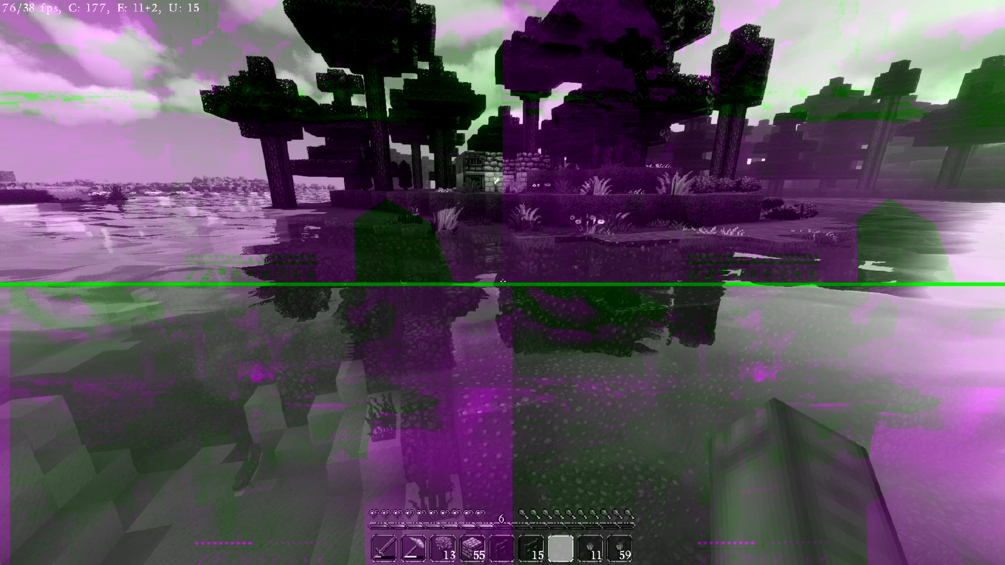

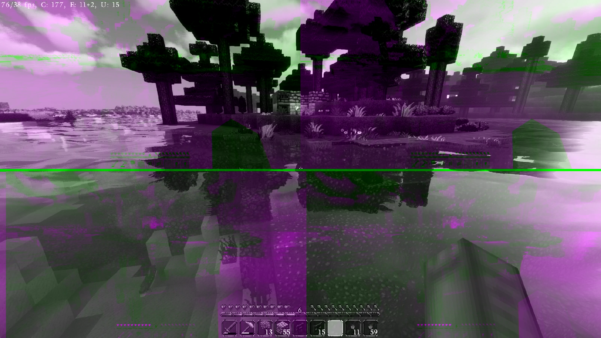

Sehe ich das richtig das direkt nach dem Öffnen des Quellfiles VirtualDub2 schon falsche Farben anzeigt?
Nein erst nach dem rander stimmen die Farben nicht mehr

frage wann kommt Voukoder v2.3 mit fixed zscale für QSV ?
Das kommt bei raus egal welschen scale filter man benutzt !
Ohne scaler ist alles in Ordnung
