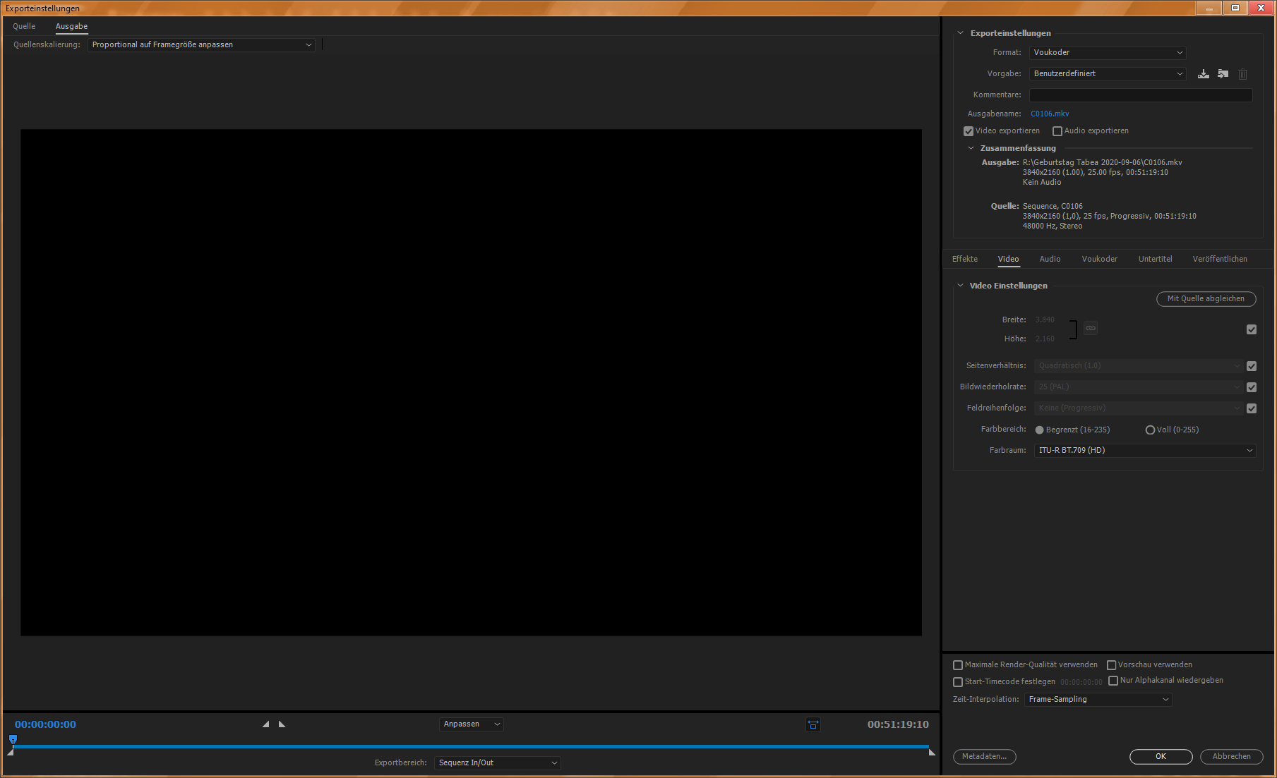

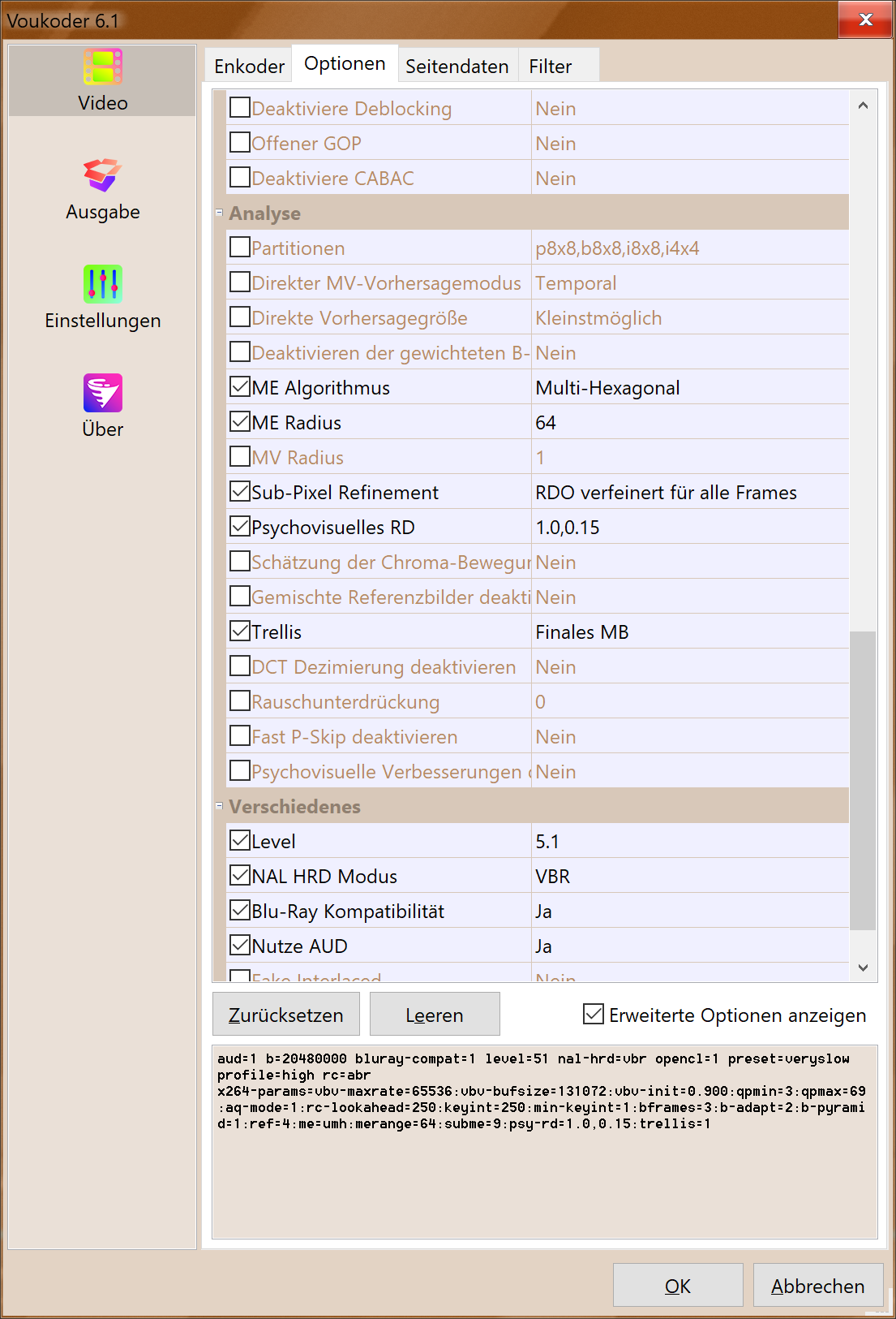

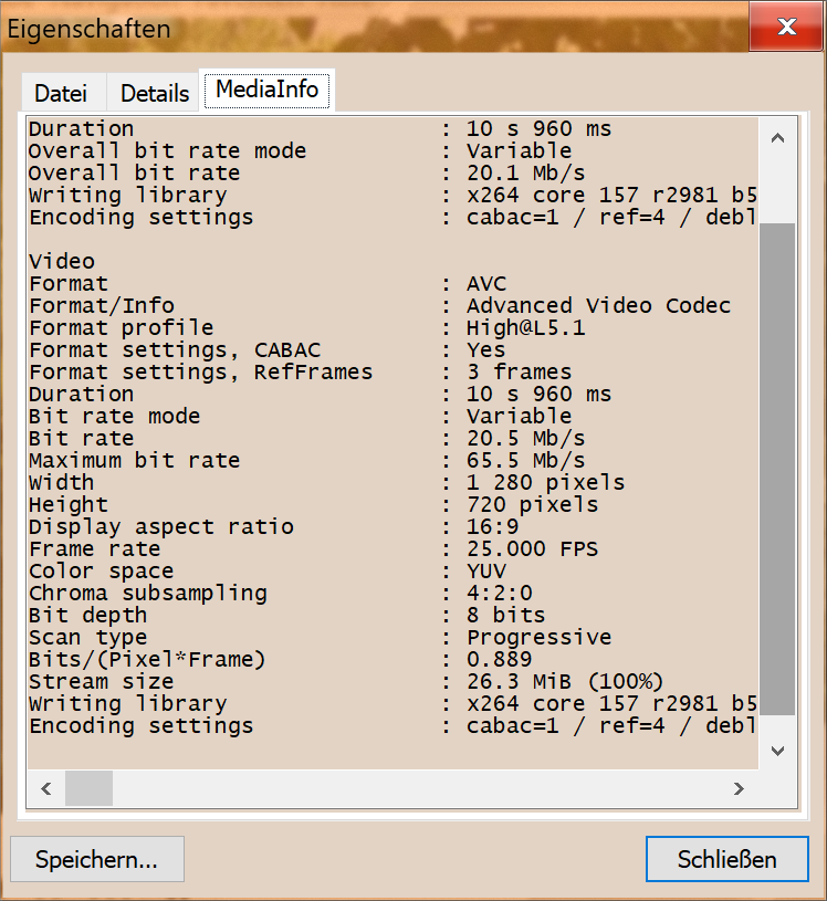

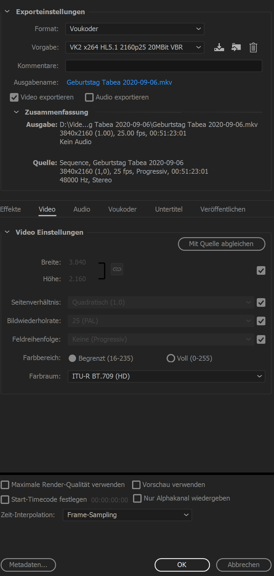

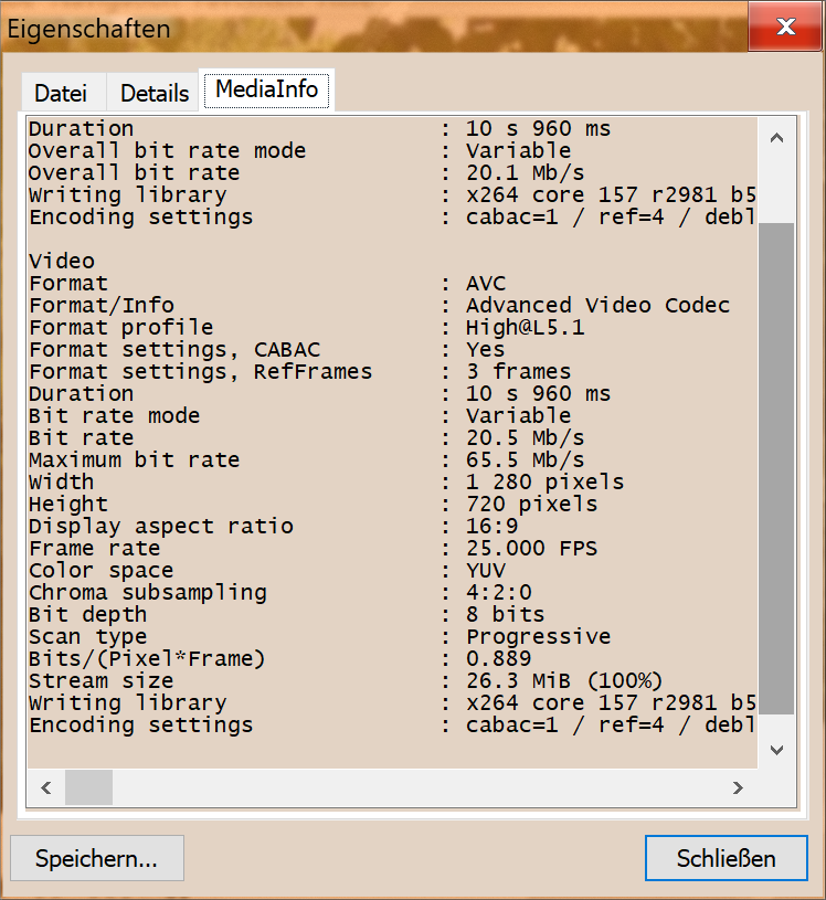

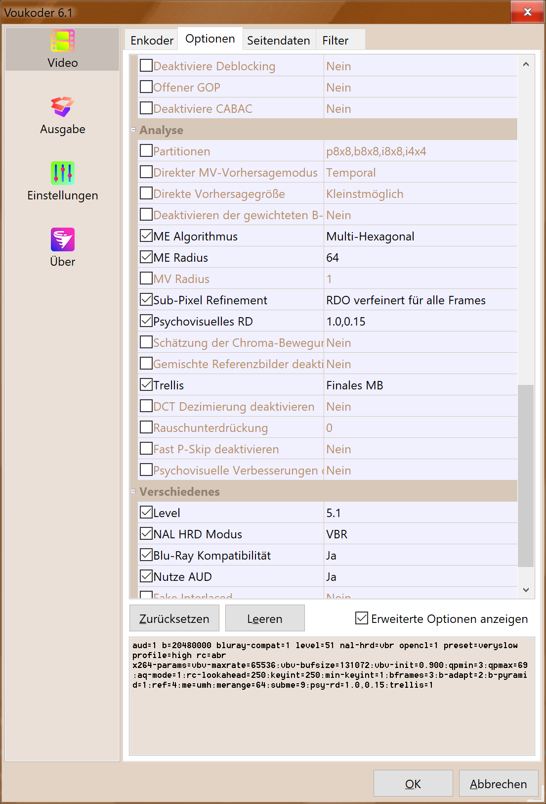

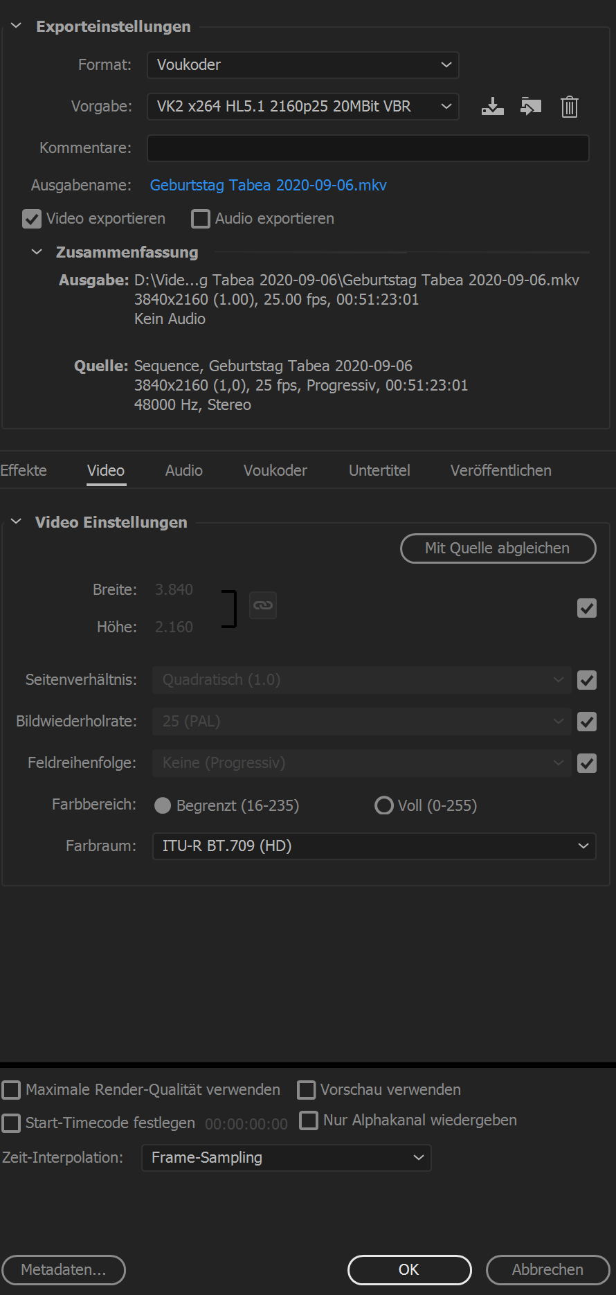

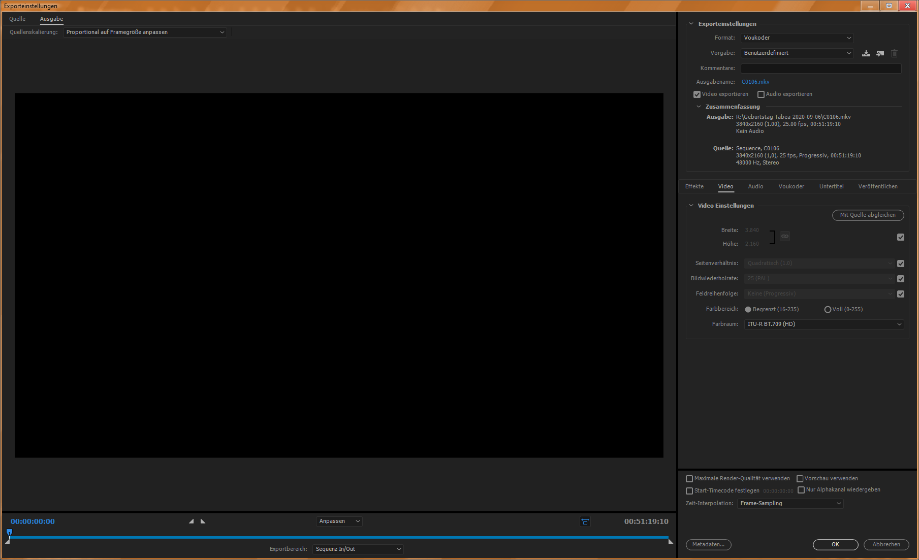

  • Sorry, weil's so lange dauert, ich habe gerade so was wie Urlaub. Der Filter-Tab vom Voukoder ist leer. Bild 1 ist der Screenshot vom Video-Tab des AME - 3840×2160. Korrekt. Bild 2 zeigt die Profileinstellungen von x264 (HL5.1), auch korrekt. Bild 3 ist der Mediainfo-Dialog vom MPC-HC, der zeigt alle Einstellungen von x264 richtig an und Bildformat ist 1280×720 und es ist im Video auch nur der linke obere Bildausschnitt zu sehen. Ich bin ratlos...
