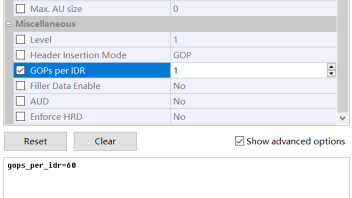

    I know i am late... but it works!!!! GOPs per IDR value 1 is the solution!!!!

    Ich weiß ich bin spät dran aber... ES FUNKTIONIERT!!!! "GOPs per IDR" auf 1 setzen und ich kann problemlos spulen!!!!

    Checking the GOPs per IDR option and setting its value to 1 can solve the problem of fast forward freeze. I think Voukoder can set this value to 1 by default when the user uses the HEVC AMF encoder.
    Ahhh thank you... good to know. I will try it.

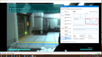

    Mir ist aufgefallen dass im Taskmanager bei der Grafikkarte der Punkt "Video Decode" in der Zeit in der das Video hängt auf 100 % läuft (s. Anhang).
    Z. B. das Video im Bild geht ca. 19 Minuten. Vom Anfang zur Mitte zu springen hat 1 Minute gedauert (Zeit habe ich gestoppt). Das Springen vom Anfang bis Sekunde 29 hat indes nur 8 Sekunden gedauert.
