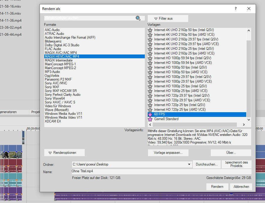

    Schau mal unter "Apps & Features" nach. Sieht es da so aus?
    Ja, nur das Windows bei mir andere Dateigrößen ermittelt hat, aber das sollte wurscht sein.
    Und folgende Dateien / Verzeichnisse sind verfügbar?
    VEGAS Pro 17.0\Voukoder-x64.fio2007-config
    VEGAS Pro 17.0\FileIO Plug-Ins\voukoderplug\voukoderplug.dll
    Exakt genau so.
    Welche VEGAS Version benutzt Du?
    17.0 Build 284, es gibt ein neueres Update, welches aber bei mir nicht richtig funktioniert (Abstürze beim Rendern und Arbeiten in der Timeline).
