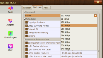

Aktuell unterstützt der AC3-Codec nur 128, 192 ... kBit/s. Das ist etwas ärgerlich, da seit CC 2017.1.4 kein AC3-Support mehr existiert (ich versuche das z. Zt. aber noch in die 2023 reinzufrickeln - keine Ahnung, ob ich das hinbekomme). Da "fehlen" also einige Zwischenwerte (160, 224 usw.). Kann man die nicht noch ergänzen? (und auch die Angaben zur Dynamiksteuerung)

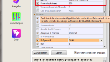

In the line "max. GOP size" there is a claim "the shorter the GOP the better the quality". This is not true! Intra frames are the biggest and therefore the most "expensive" frames in the stream. A short GOP will increase the size at given quality or reduce the quality at given file size. So it would be better to insert more smaller P & B-frames between the I-frames which means a long GOP.
You can make a simple test: Encode a piece of a HD clip with only 4MBit/s an set the GOP first to 10 and in the second run to 250. You will see the difference!

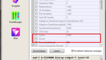

Der zones-Parameter von x264 (möglicherweise bei anderen Encodern auch) wird nicht gesichert. Wenn man da was eingibt und schließt das Fenster und öffnet es dann wieder, ist der Haken weg und das Feld wieder leer.
Ein Vorschlag von mir:
In der Popup-Hilfe könne man mal einen Hinweis einbringen, wie das mit den Zonen funktioniert, z.B. Filmteile (Vor- & Nachspann) mit CRF=45 kodieren geht so:
"0,1500,q=45/150000,175000,q=45"

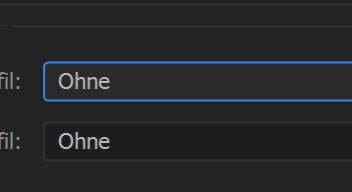

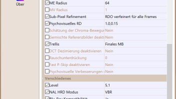

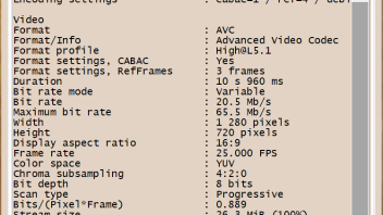

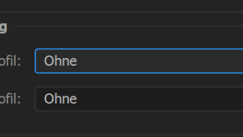

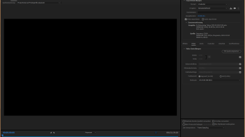

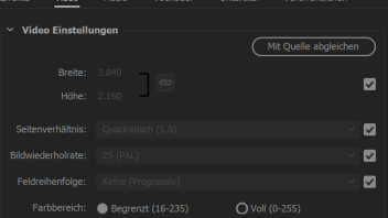

Sorry, weil's so lange dauert, ich habe gerade so was wie Urlaub. Der Filter-Tab vom Voukoder ist leer. Bild 1 ist der Screenshot vom Video-Tab des AME - 3840×2160. Korrekt. Bild 2 zeigt die Profileinstellungen von x264 (HL5.1), auch korrekt. Bild 3 ist der Mediainfo-Dialog vom MPC-HC, der zeigt alle Einstellungen von x264 richtig an und Bildformat ist 1280×720 und es ist im Video auch nur der linke obere Bildausschnitt zu sehen. Ich bin ratlos...
Update: Die nV-Encoder sind nach Treiberupdate wieder da. Ausgabe auch nur 1280x720. Alle anderen Codecs in AME (auch der nVEnc 1.11) liefern die korrekte Ausgabe, das Problem besteht nur beim Voukoder, egal, welcher Codec verwendet wird. Direkte Ausgabe aus Premiere bringt keine Änderung.

Ich habe ein 4K-Projekt und versuche das mit dem Voukoder (6.0 und 6.1) als H264@HL5.1 auszugeben. Ich bekomme als Ergebnis ein scheißkleines Video 1280x720 (MPC-HC zeigt richtige Profilinformationen an mit 1280x720p25) - es ist aber nur der abgeschnittene Bildausschnitt von oben links zu sehen und mehr nicht, obwohl im AME das Bildformat auf 3840x2160 steht! Keine Filter, nix dazwischen! Das Problem hatte ich vorher schon beim Wechsel von 1080 auf 720 und umgekehrt, beim zweiten Durchlauf war's dann bisher aber richtig. Hier geht NIX!
Gegenprobe: Irgend ein anderer Codec von AME und der Bildausschnitt stimmt! Wechsel zu VK: 1280x720. Lösung
