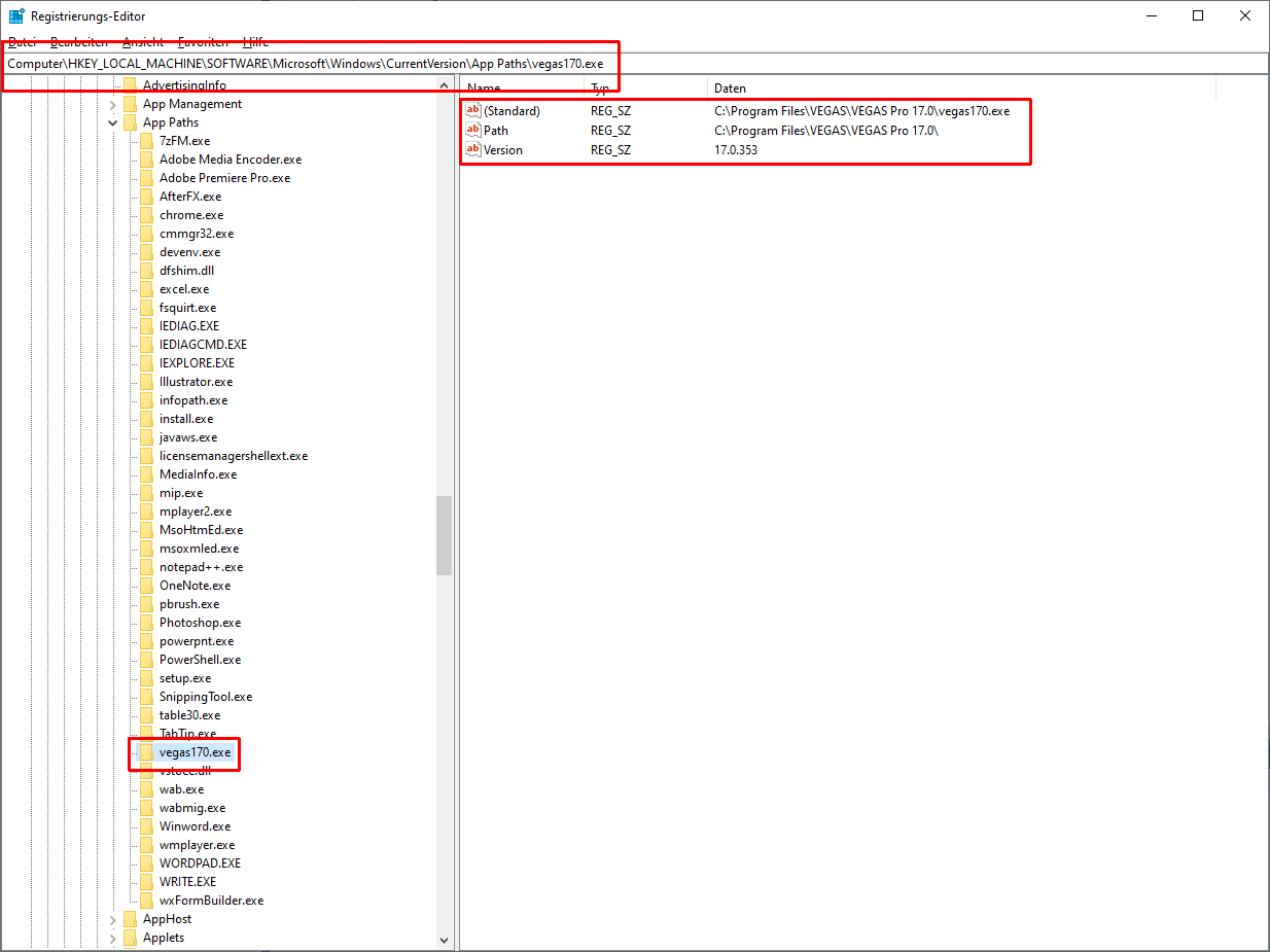

Okay habs! Ich lade die Tage einen neuen Connector hoch der das behoben hat!
Beiträge von Vouk
Also tritt das Problem nur mit VEGAS auf, mit Premiere nicht?
